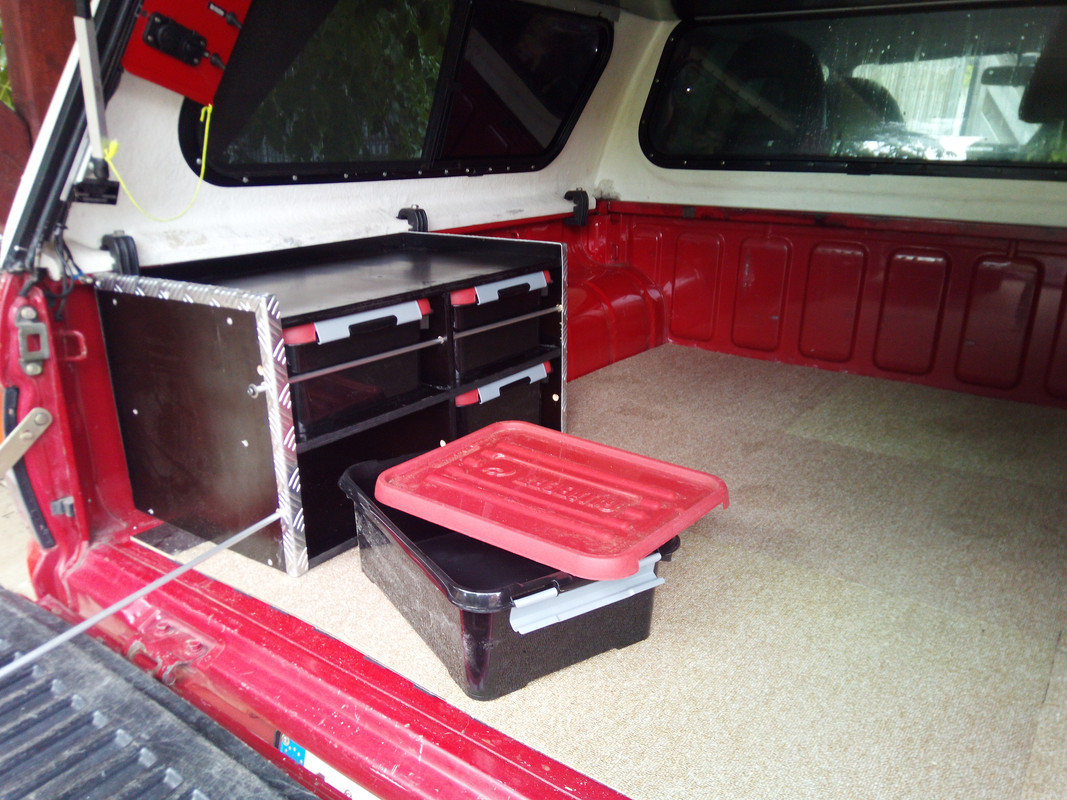

Ik zal effe tonen hoe ik mijn laadbak met hardtop omgetoverd heb tot comfy slaapplaats. Dit is een L200 met laadbak 150x150cm , maar is in elke hardtop toepasbaar natuurlijk..

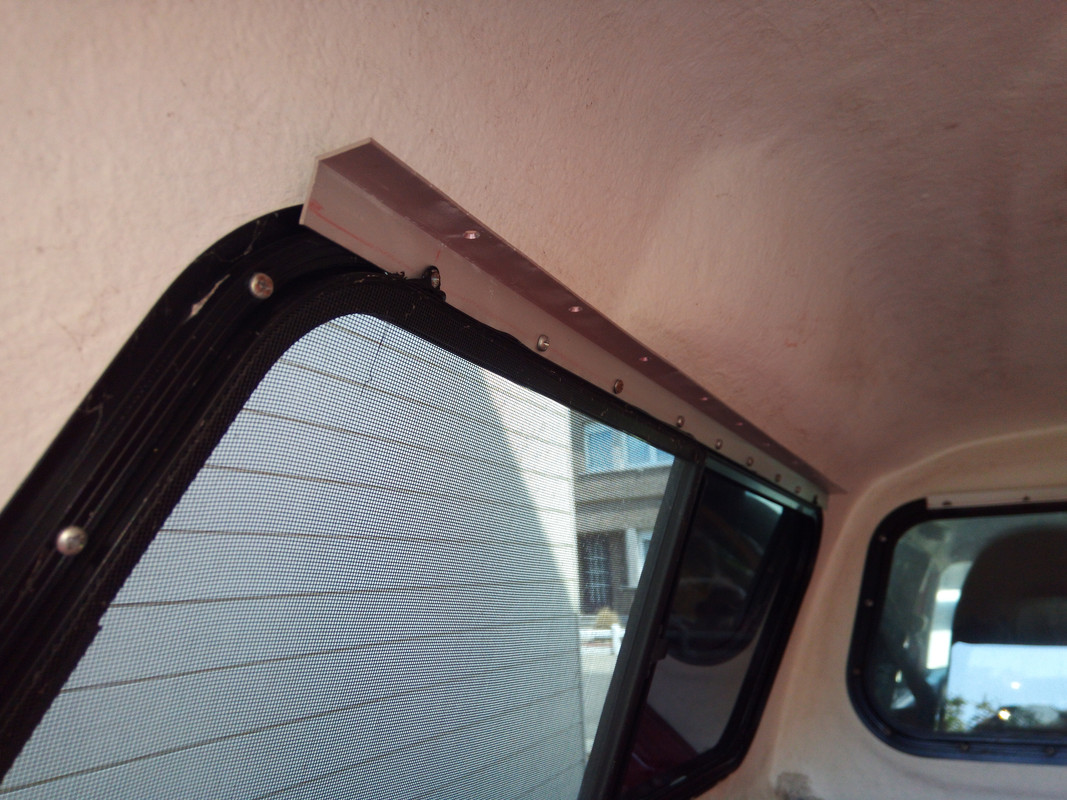

ALU L-profielen op de raamkaders als steun.
15mm betonmultiplex (=watervast) als legschab.
Frontplaatjes tussen schab en dak. Tegen het dak is dit gelijmd met Sikaflex (=zeer sterke, flexibele verbinding).

Kastje met kleine Curver boxjes voor camping en recovery materiaal.

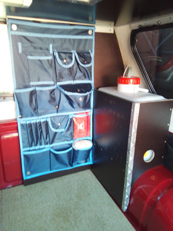

15 liter water met dompelpompje en organiser.

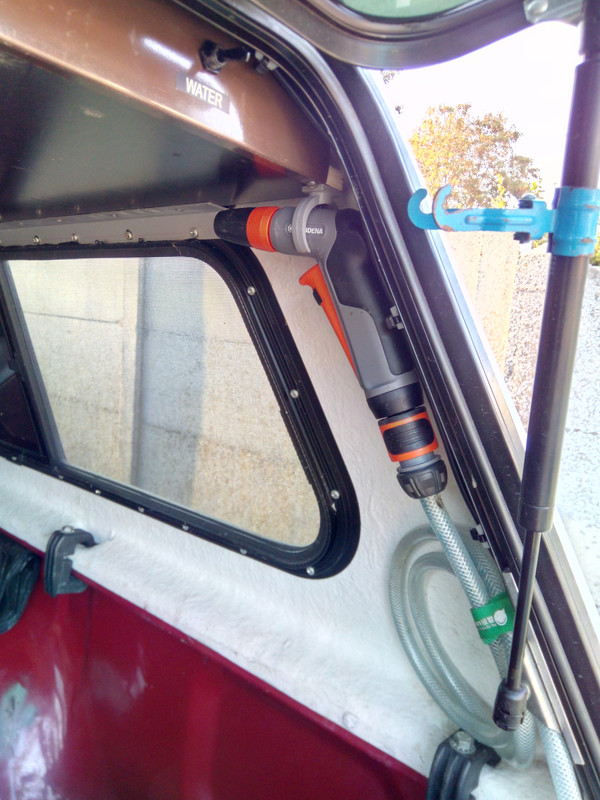

Tuinslang met Gardena sproeikop. Is douche, handenwasser, botinnenafspoeler, afwassproeier, koffiezetvuller....

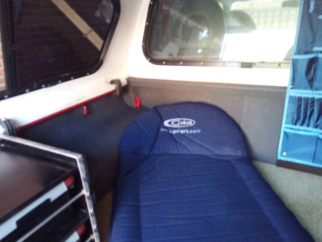

Slapen doen we diagonaal (=2 meter) met ons hoofd op de wieltoer, welke daarom geïsoleerd is met Extrem foam.
Slaapt zaaaalig...
Enkel het kastje met de Curver boxjes ben ik niet super tevreden over. Dat is iets te groot uitgevallen.
Ook als je een recovery gedaan hebt, moet je een sleeplint vol drek in je slaapruimte gaan weg steken. Dat zal er daar rap heel lief uit zien...
Ik ben er over aan het denken om 1 van de zijruitjes op te offeren en daar een toegang te maken in een afgesloten kast waar al het recovery materiaal zit... Toekomstmuziek!

Kan je dat kastje niet,op een soort uitschuifbaar rail zetten , je heel de kast tot minstens op de klep van de bak maar beter nog,iets verder,kan trekken en buiten de wagennde vuile,troep opbergen ? Dat gaat,u idd veel vuiligheid in de leefruimte schelen

Ik zou graag iets maken in deze trand:
Dat zijbakje zal dan dienen voor de vuile sleeplinten, shackels en schupje.

En slaapt het een beetje comfortabel.

Slaapt zaaaaalig!!!
