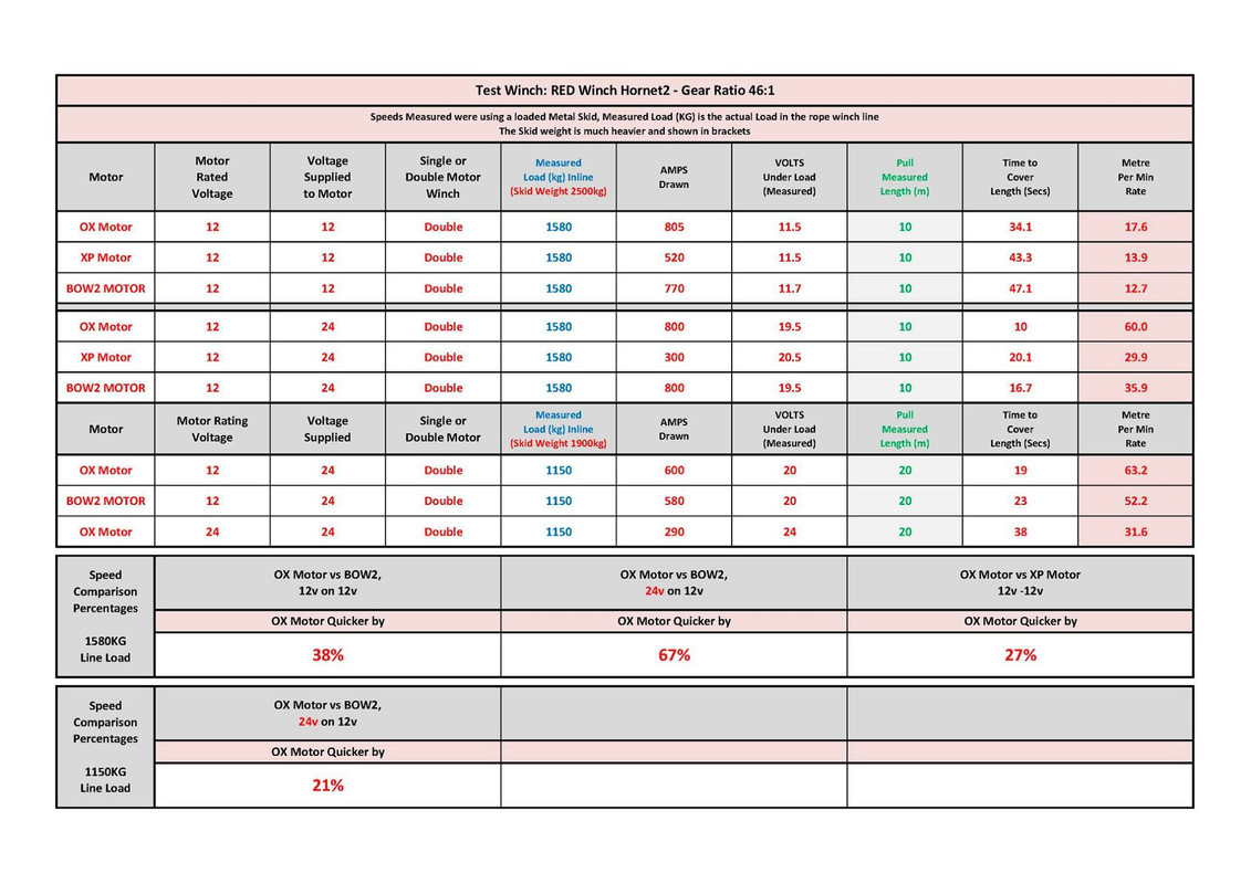

Welke is de beste winchmotor , prijs kwaliteit ? Wie gebruikt wat ?

In deze tabel staat alles wat je moet weten over winchmotoren!

👍👍 das idd een zeer handige tabel peter , merci

Ik heb een bow 2 op een Kingone winch staan, is meer dan sterk genoeg voor een zware HDJ80, BOW 3 is al direkt veel groter en trekt een pak meer stroom.

Bow 3 gaat ook veel sneller stuk dan een Bow 2.
Bow 2 is feitelijk de meest interessante motor. Die past zonder aanpassingen op bijna alle Warn winches en op nog heel veel andere merken en als het snel moet gaan kan die perfect 24V hebben.
De OX is nog een pak sneller en sterker, maar die past bijna nergens op zonder aanpassingen of adapterplaten. Enkel uiteraard op Redwinch.
Een OX is zelfs zo snel dat die van een Warn 9000 het binnenwerk en remsysteem gewoon doet smelten... (bij ons reden van opgave BRR 2017)
